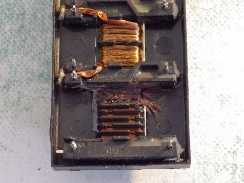

Je suis passé à Axe-info ce matin, il ne peux pas commander la pièce. Il a les même propos que nous, que c' est pas facile à trouver et que 1h30 a passer dessus pour 70€ , y en a d' occaz au même prix.
Il faut chercher dans les déchets :) .

J' ai pas réussi a afficher les photo.

Et l' autre côté cramé :

Excusez moi je parle tout seul, j' ai remarqué sur ebay cette offre pas chère du tout:
http://www.ebay.com/itm/TM-09175-invert ... 2080542308

Chamie, répond moi si tu a l' intention de commander le composant. Pour être sûr avant de l' acheter, je la commande demain. Merci, @+.

On voit bien que les propriétés conductrice de courant du composant on cramé.
