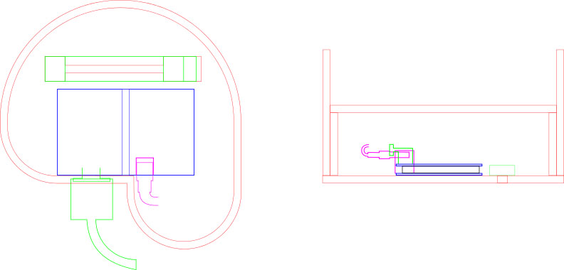

Vu qu'il y a des individus que je ne nommerai pas qui s'obstinent à voloir que je fasse rentrer dans la même pièce un chat et une souris, voici la nouvelle forme de la maison :
[img]
trender V3.jpg (47.34 Kio) Vu 38361 fois
[/img]
En plus on pourra y mettre des chèvres et des choux.
Mais pourquoi s'obstiner à faire du symétrique ? Fi du conformisme et innovons, que diable. Surtout quand ça m'arrange.
Et en plus il faudra m'expliquer comment on met une image à la bonne place dans un message.
