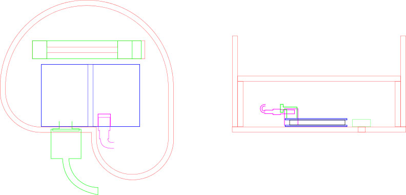

là, je ne comprends plus ...
Le problème rencontré est qu'il nous faut fixer fermement une prise femelle au ras de la surface extérieure d'une boîte ronde ...
celle intégrée au circuit est trop loin de la paroi et avec la rallonge que tu proposes, je ne vois pas comment m'y prendre pour qu'elle soit solidaire de la boîte.

Pour Julien, la prise doit dépasser de la carte de 3 à 4 mm pour arriver à fleur de paroi.
Par contre, c'est vrai que j'ai sélectionné du mini USB.
Je recommence les recherches pour du micro.

j'aime bien l'idée d'une carte fille ou connecteur déporté pour désolidariser l'emplacement mécanique de la carte mère avec l'emplacement mécanique du connecteur d'alimentation ( éternel problème d'intégration elec/meca :-D )
Ceci étant dit, je ne suis pas super fan du connecteur microusb en point d'alimentation, il est compliqué, fragile, et pas beau :-p
Je voterais plutôt pour un câble usb magnétique comme évoqué mercredi.
Après ya débat!
@papa22: si on part sur cette option, partir sur un orifice de 20mm de large x 8mm de hauteur.
J'ai deux modèles en stock, je pourrai les amener mercredi

Et je dégage un espace de 25 mm de profondeur à l'intérieur ?
parce que avec la prise femelle décrite plus haut, ça permet de garder la taille de la boîte que vous avez vu. mais il n'y a pas la place d'y rajouter un poil de nez. Donc je garde le dessin précédent sous le coude et je vous agrandit le suivant.

Vu qu'il y a des individus que je ne nommerai pas qui s'obstinent à voloir que je fasse rentrer dans la même pièce un chat et une souris, voici la nouvelle forme de la maison :
[img]
trender V3.jpg (47.34 Kio) Vu 38372 fois
[/img]
En plus on pourra y mettre des chèvres et des choux.
Mais pourquoi s'obstiner à faire du symétrique ? Fi du conformisme et innovons, que diable. Surtout quand ça m'arrange.
