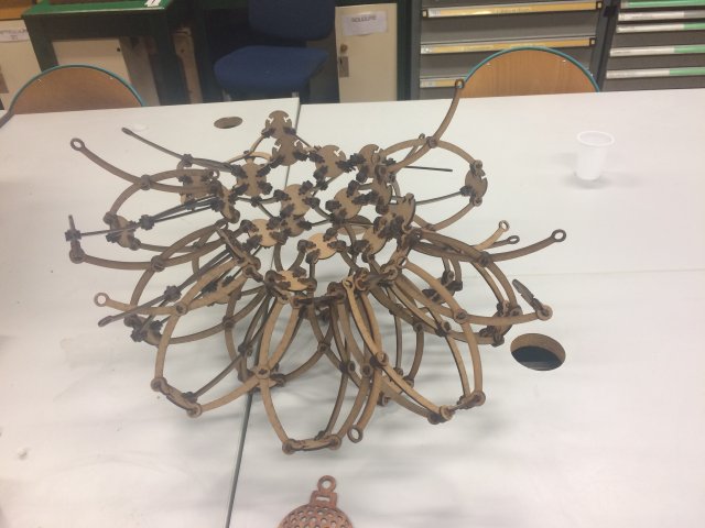

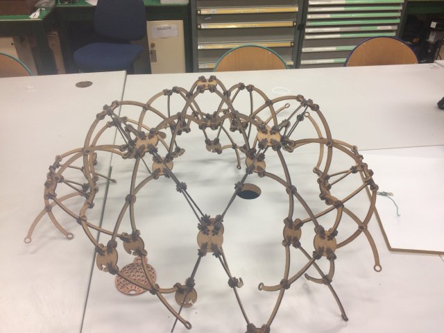

Avec l'ami Henri (celui qui n'a plus besoin d'ennemis avec un ami comme moi) nous avons travaillé sur la sphère. Sous prétexte que j'avais proposé de partir sur un assemblage de losanges, il l'a fait.
r - sphère losanges.jpg (49.84 Kio) Vu 65789 fois
Résultat : nous sommes arrivés dans une impasse.
Puis j'ai envisagé le rhombicosidodécaèdre, mais les pièces dont nous disposons ne s'y prêtent pas.
Alors nous repartons sur un icosidodécahèdre, forme simple comme son nom l'indique, et cette fois-ci ça devrait marcher.

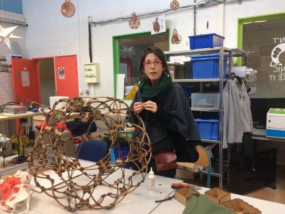

Et voici Agata et sa sphère d'Hoberman
Agata - r.JPG (62.42 Kio) Vu 65761 fois
