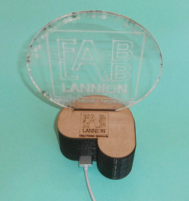

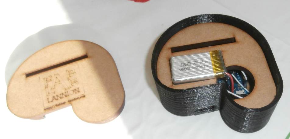

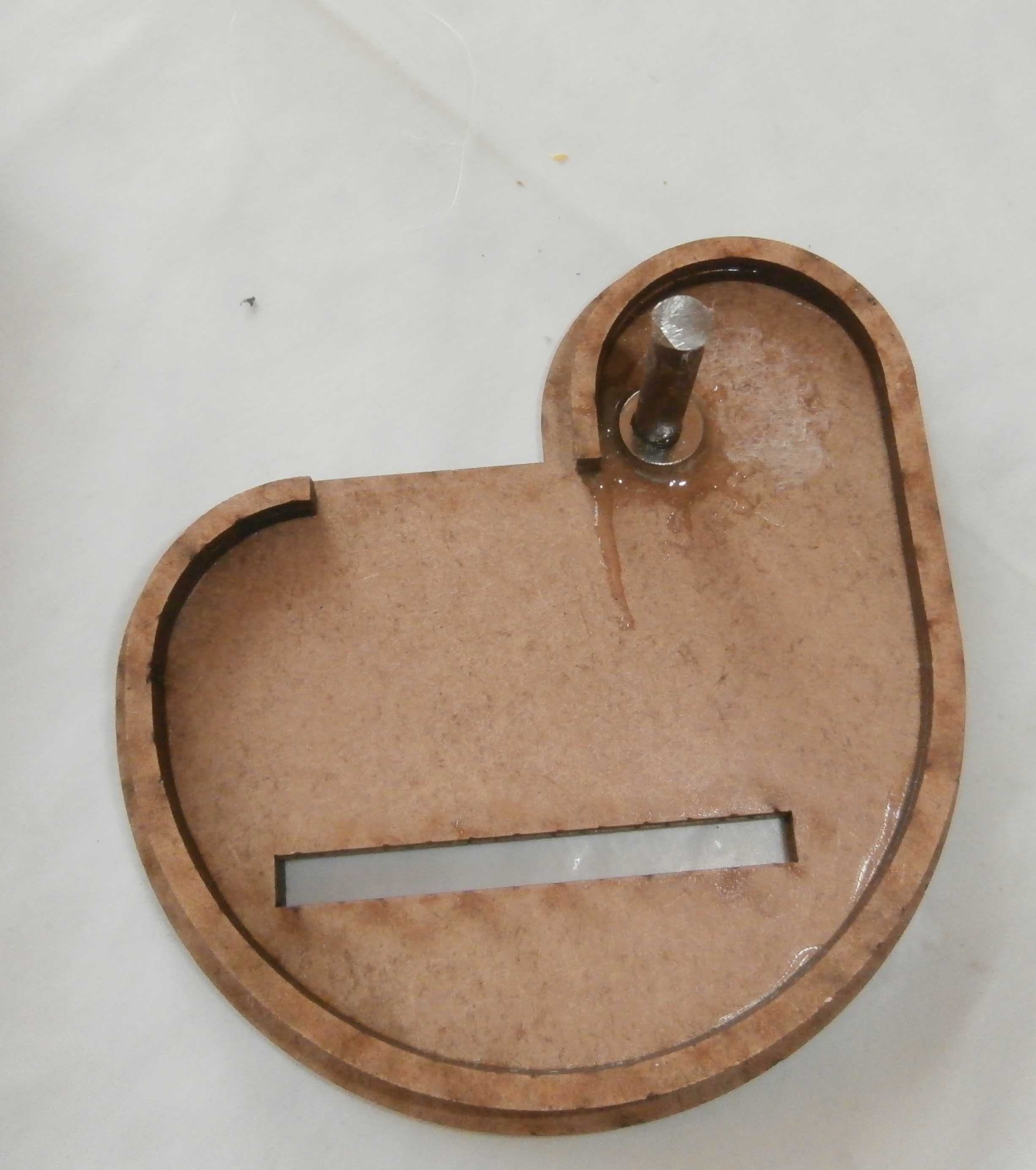

J'ai eu des soucis pour obtenir le trou de la prise USB. Avec l'autre imprimante, il suffisait de pousser un peu. Celle-ci estime que faire la différence entre le remplissage provisoire et la matière pleine est un luxe dont nous ne sommes pas dignes. Peut-être cela peut-il se paramétrer. Le résultat après une séance de couteau puis de cutter n'est pas des plus jolis.
Bon, ça passe. Aux forceps.
Pour le cercle intérieur, j'ai découpé de petits poteaux qui le remplacent très bien.
Comme ça ne marchait pas pile-poil, j'ai soudé les demi-plaques. Maintenant c'est bon. désormais mes dessins intègrerons l'écart actuel entre deux plaques qui est de 3 mm. (une épaisseur de médium).
Je dois tout de même redessiner car la CAO n'était prévue que pour valider le concept et il faut que j'ajuste le trou. Mais c'est très prometteur.
Il faut dire qu'à vide la prise a tendance à se mettre de travers. Alors je veux laisser le moins de jeu possible pour que le trou la guide au cours de la pénétration.
Pour le plexi, j'ai encore des tests à faire. Les prochaines découpes se feront avec une feuille de papier collée sur chaque face. On verra ce que ça donne.
Actuellement il y a des traces de brûlures et des suies se sont intégrées au plastique. Mais on avance.

Merci Alain ! C'est chouette !
Carrément qu'on avance :)))) grâce à ta pugnacité sans limite connue à ce jour !!!
Ça mérite même une petite pub sur Twitter(#Trender fablablannion) si tu nous autorises à exploiter tes photos ;)

premier essai de fermeture magnétique : un aimant de chaque côté et une portion de clou au milieu.
ça ne suffit pas, ça manque de puissance. Demain si tout va bien j'augmenterai la dose.

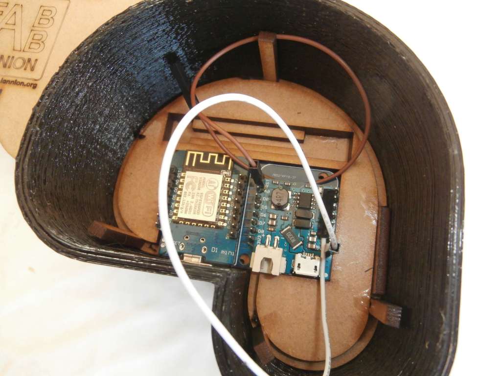

Et si vous avez l'intention de laisser des longueurs de fils dans le boîtier, il faudrait me prévenir, que je prévoie une cloison, sinon ils se placeront entre le plexi et les LEDs.

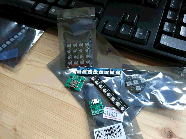

Hello,
La première partie de la commande avec les 2 types de barres à 8 leds (cf photo) vient d'arriver just on time !
Si tu es là ce soir Alain, on pourra faire des essais de "coloriage" et voir les longueurs de fils ensemble.
