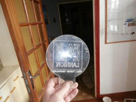

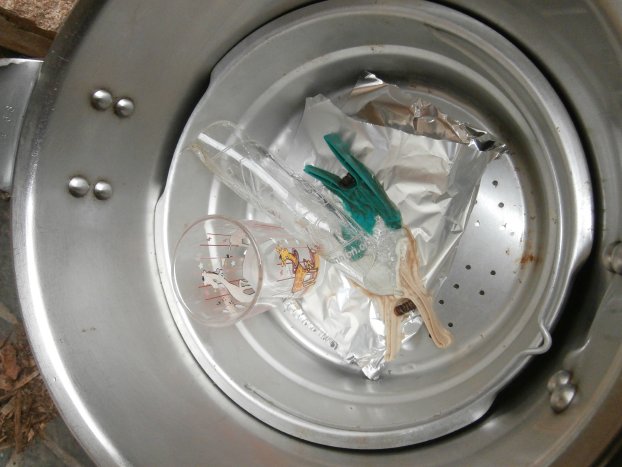

J'ai essayé une nouvelle méthode que j'ai glanée sur Internet.
Il s'agit de polir aux vapeurs de chloroforme.
Bof ...
C'est prometteur, mais pas au point.
J'ai fait une embase avec des pinces à linge, j'ai mis le plexi et un verre de chloroforme dans la cocotte minute et j'ai chauffé doucement.
C'est prometteur, parce qu'on voit sur la photo que le plexi est devenu bien lisse et bien brillant et un peu enroulé sur lui-même, alors qu'avant il était terne et mat et bien plat.
plexi avant - r.JPG (30.28 Kio) Vu 57508 fois
plexi après - r.JPG (50.71 Kio) Vu 57508 fois
