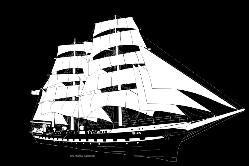

Salut, maker éclairé par huit Led et Arduino.
Cette semaine, on a testé ça :
Belem monochrome - r.jpg (64.07 Kio) Vu 62480 fois
On a réussi à contourner les problèmes de la découpeuse.
C'est prometteur, on va améliorer la restitution lumineuse.

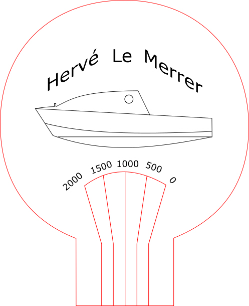

Nouvelle voie de recherche : la division des faisceaux : sur cet exemple, un des quatre faisceaux s'illuminera tous les 500 milles parcourus. Si je peux je tente ça la semaine prochaine.
plexi Hervé.jpg (102.98 Kio) Vu 62480 fois
Contourner les difficultés : je redessine la boîte et on essaie.

cool le Belem...
bonne idée pour la partie faisceau. Y a surement aussi moyen de jouer sur l'intensité/ nb leds allumées pour donner une idée de distance parcourue
une autre idée => un "vrai" aviron sur lequel tu colles une bande de leds de 1m et en fonction de la progression tu fais monter la jauge...pour que ça soit pas trop statique (parce que ça avance quand même pas super vite....) possibilité d'avoir différentes séquences: jauge, clignotement si y a un tweet ou une info ...
