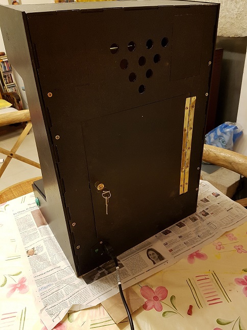

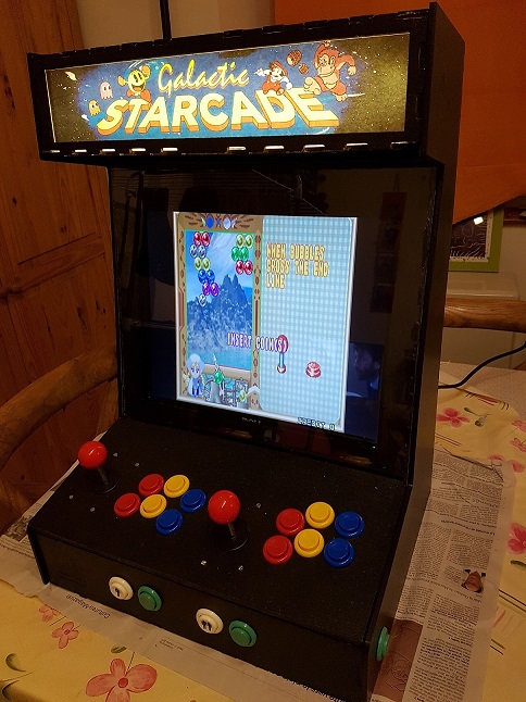

Ca y est, elle est enfin terminée!
Merci à Jérôme pour les plans et au fabmanager pour l'aide avec la découpeuse laser
