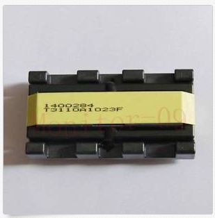

je cherche à réparer un écran Samsung pour PC de 23 pouces.
La panne provient du transfo "Inverter" dont un enroulement à brulé.
Y a t il une personne du Fablab qui aurait ce type d'écran en panne et ou je pourrai récupérer le transfo ?

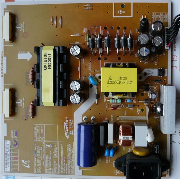

Le problème provient donc de l'alimentation. Après démontage, ci-dessous une vue de la carte alimentation: Après un examen des composants de cette carte, les condensateurs sont bons (pas de bombage) et le fusible est OK (vérification ohmmètre).
Par contre, dans la partie haute tension, les 2 résistances de 330Kohms ont chauffés et le transfo inverter également. Après vérification à l'ohmmètre (dessoudage d'un côté de la résistance pour faire la mesure), les résistances sont bonnes, mais le transformateur semble présenter un défaut sur un des enroulements secondaires (mesure sans dessoudage).

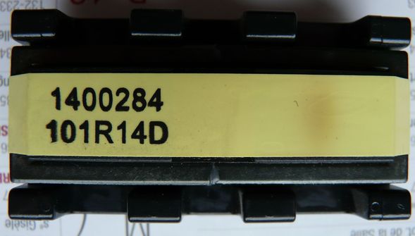

Après examen plus minutieux, la bande jaune sur le transformateur présente une trace un peu brunâtre à l'opposé du marquage. Il faut donc dessouder ce transformateur pour le contrôler correctement. Une fois dessouder le contrôle à l'ohmmètre donne une résistance de 0,5 ohm au primaire (ok) et une résistance de 800ohms sur un secondaire (ok). Par contre le second enroulement secondaire présente une résistance infinie, ce qui veut dire que l'enroulement est coupé.

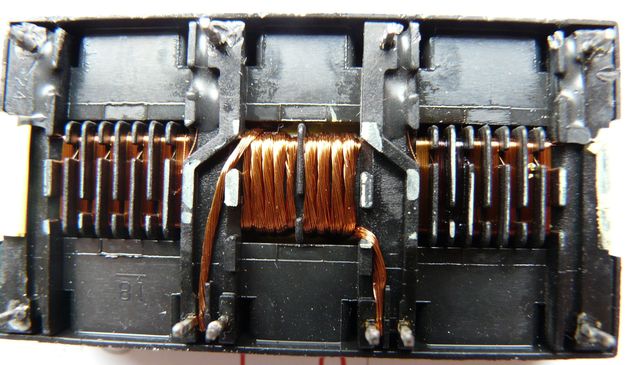

Après ouverture du scotch jaune, on voit qu'un des enroulements a brulé (vue de dessous). Il faut donc trouver un transformateur équivalent, ou une alimentation complète pour pouvoir réparer l'écran.
