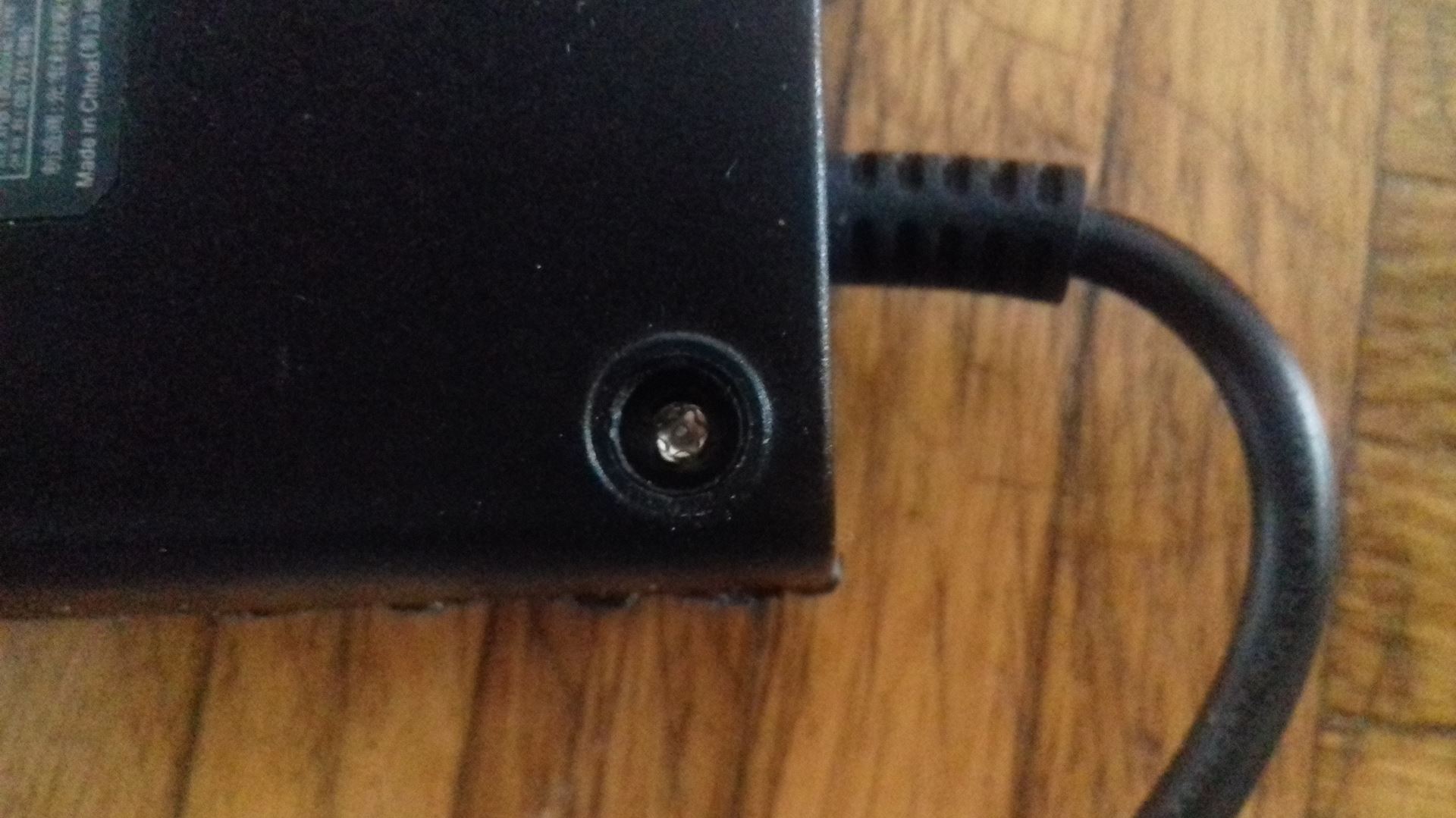

Bonjour, y a t il l' outillage pour dévisser ce type de vise en étoile avec un téton au milieu ?

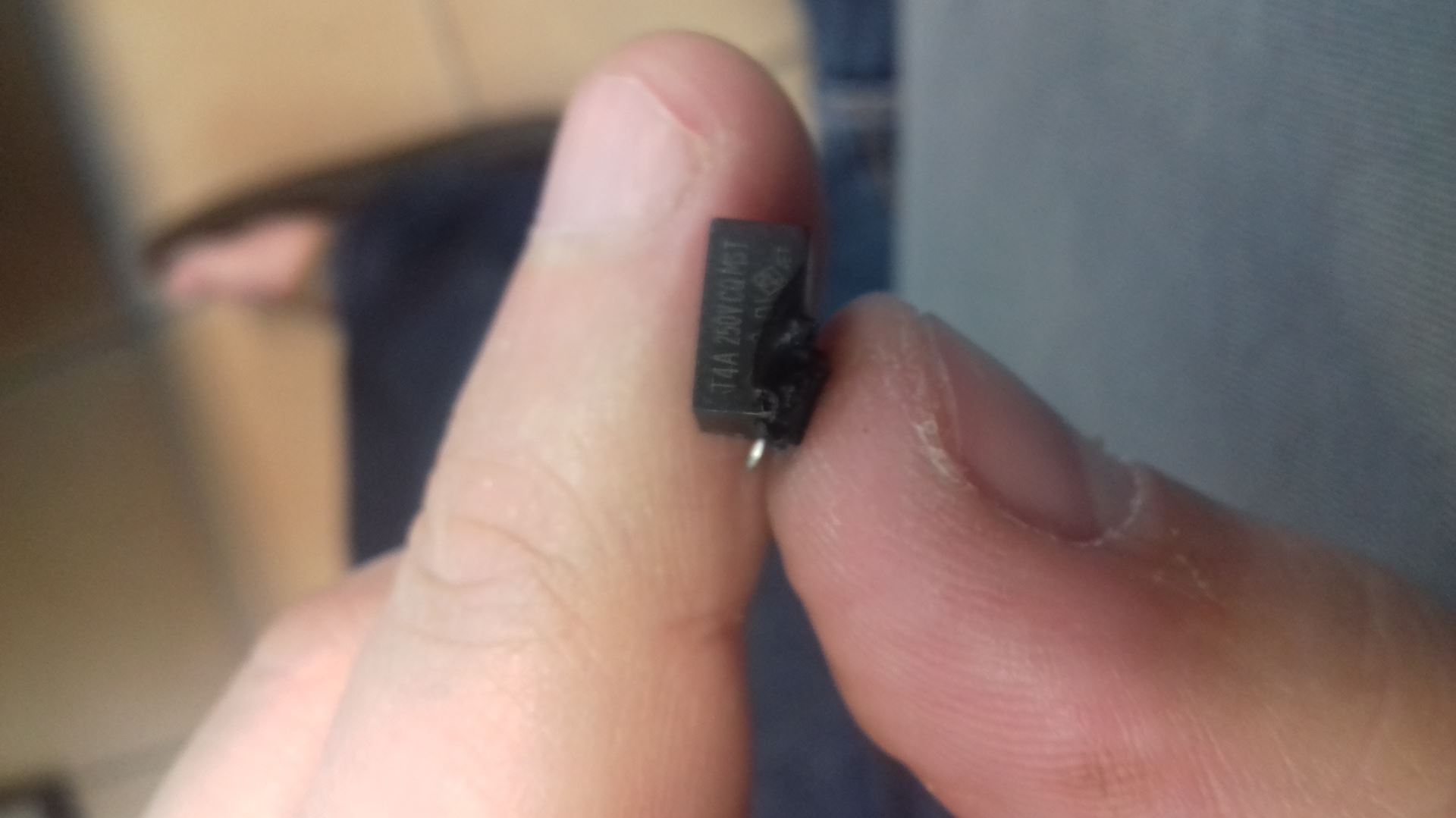

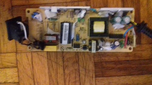

Nous l' avons démonté et changer 2 condensateurs sans résultat le sauveur a pété. il me faudrait un condensateur de type T4A 250v. Merci.

J'ai déjà eu ce problème,je m'en suis sorti en meulant le téton avec une petite meule qui travaille en "bout".
Percer la douille est compliqué du fait qu'elle est traitée........qui va gagner? Le foret ou la douille ,tous les deux sont traités.

J' ai pété le téton avec un tournevis fin et plat.

Bien joué l'ami!!
Pourquoi faire compliqué, hein?
Henri

Bonjour,
Juste pour information, le composant marqué T4A 250V est un fusible de 4A. Le remplacer sans chercher à savoir pourquoi il a fondu présente le risque de voir le nouveau composant partir en fumée de la même façon. Ce serait dommage.
Prenez vos précautions avant de remettre le courant.
Il doit être possible de trouver une alimentation équivalente si on connait la tension et le courant de sortie. N'y a t il pas une plaque signalétique sur l'alim qui donnerait ces infos ?

La xbox était branché à un groupe éléctrogène. Il n' y a pas d' autre signe de panne sur la carte d' alimentation que les composent qui ont sauté. Et puis ça arrive, on a réparé 2 ou 3 écran de pc qui était hs,avec chamie, comme ça. J' ai fais un topic sur mon écran samsung celui là meme que j' utilise en ce môment. Il n' a pas cessé de fonctionner depuis.

Il parait normal que le fusible 250v qu' on a mis est pété. Ca à créer un court circuit.On l' avait sortie d' une alim pc. Mais le T4A 250v c' est aussi un anti parasite. Le remplacer par le mème que l' original apriori il ne devrait pas y avoir de problème.
