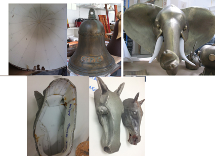

sinon avec le plastazote on fait ça aussi :-) c'est du pur patronage puis de la patine décor.
