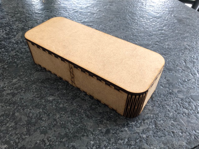

Dom m'a fourni le lien suivant (http://www.instructables.com/id/Lasercu ... ood-Boxes/) qui permet de générer de jolies boîtes pouvant ensuite être découpées. La page est en Anglais, mais pas trop difficile à comprendre, il y a des dessins... La page donne directement un fichier .SVG qui peut être ensuite retraité par inkscape.
J'ai testé, cela donne de bons résultats, un seul conseil réduisez le paramètre "burn" qui donne l'épaisseur du faisceau laser. A priori, le programme tient compte de cela pour avoir des pièces qui s’emboîtent exactement, j'ai fait un essai, mais cela rentre à coup de marteau mais avec les bords flexibles, c'est trop fragile pour résister.
Avec un second essai avec ce paramètre à 0.01, tout s'est très bien passé.
Ne pas mettre 0, rien n'est généré !
Belles boîtes !
