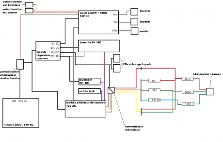

Pour bien commencer, le projet. J'ai récupéré une vieille radio et j'ai décidé de la moderniser. J'ai navigué sur internet pour voire ce qu'il se faisait et je suis tombé sur les modules tout fait bluetooth, fm etc... Mais je n'aimais pas le principe car je souhaitais garder le côté tourner les boutons pour changer de source ou de modulation fm etc...
J'ai donc acheter un module ampli, un module sélection de source, bluetooth. J'ai démonter un tuner sur une vieille radio cd cassette. Bref le tout boutiqué marche bien.
cf ce schéma :

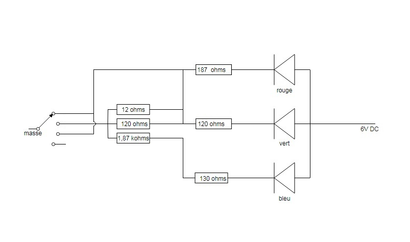

Le problème est que j'avais dans l'idée de mettre une LED RVB qui changerais de couleur en fonction de la source sélectionnée, rouge pour le bluetooth, orange pour la FM et jaune pour l'entrée jack directe. Et c'est là que ça se complique. J'ai regardé le fonctionnement de ces LED et vu qu'il fallait un contrôleur type arduino ou autre. Mais qu'on pouvait aussi les contrôler sans. Je n'avais pas envie de me lancer dans l'achat d'un arduino et dans l'apprentissage de la programmation. Du coup j'ai travaillé sur ce schéma :
comment j'ai procédé :
1/ les tensions de seuil des LED en 6v 20mA :
rouge : 2.3V donc 185ohms de résistance soit 200ohms
vert : 3.6V donc 120ohms de résistance
bleu : 3,4V donc 130ohms de résistance
2/ pour savoir quelles couleurs mettre :
rouge : code RVB 255-0-0
orange : code RVB 237-127-16
jaune : code RVB 255-255-0
j'ai calculé les % pour le orange
donc si on reporte au courant :
rouge : 20mA-0-0
orange : 18,6mA-10mA-1,3mA
jaune : 20mA-20mA-0
et j'ai calculé ensuite les résistances à mettre en série pour obtenir les courants désirés
j'ai fait tout mon montage sauf que ça ne marche pas. Par exemple, la première source devait donner une couleur rouge seule sauf que le vert s'allumait avec. Pareil pour les autres sources. Et là du coup je sèche.

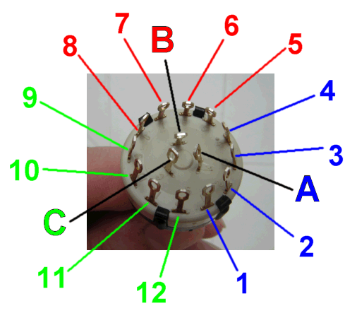

Pour information je n'ai pas testé avec le sélecteur mécanique seulement en posant ma masse sur la première source, la deuxième etc... Car le sélecteur mécanique est issu du module de sélection de sources que j'ai acheté et je ne voulais pas risquer de le "cramer". C'est un sélecteur de ce type :
avec ma partie sélection source audio sur le "bleu" et je comptais mettre ma partie LED sur le "rouge" ou le "vert" peut importe.

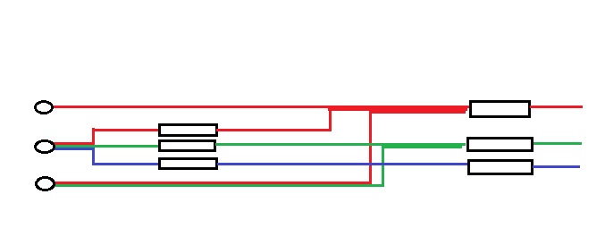

De ce que j'ai compris de ton schéma, tu as superposé le câblage des trois couleurs voulues. Le problème est que ceux-ci restent quand tu changes de position avec ton sélecteur, ce qui en démêlant les fils de ton schéma donne celui-ci :
Ça devrait t'éclairer sur ton problème.
Je pense que si tu tiens à faire ce montage sans programmation tu auras quand même besoin de portes logiques pour éviter que tes différents circuits ne se mélangent.

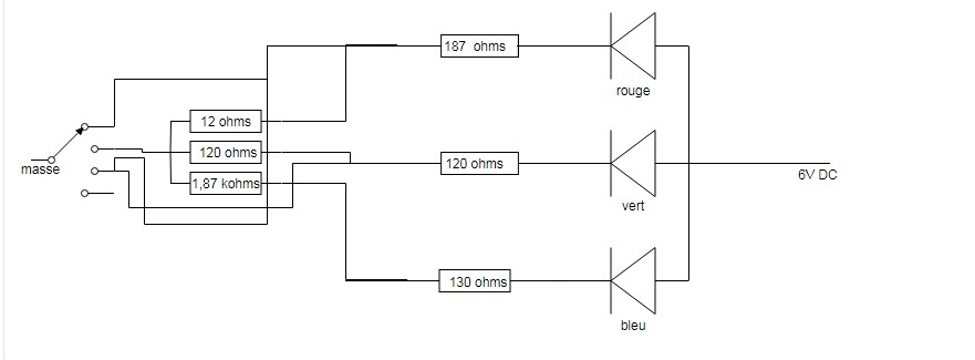

j'ai fait un schéma plus clair avec des couleurs pour voire si tu comprends la même chose :
bonne journée

C'est bien ça on voit la même chose. Faut bien se dire qu'un câble est un câble et du coup, s'il est branché à un autre l'électricité va s'y propager qu'on le veuille ou non et dans les 2 sens.
Par exemple sur ton schéma en couleur tout ce qui est en rouge là où les lignes se rassemblent et tout ce qui est vert pareil là où ça se rassemble tout ça c'est commun. C'est ce qui explique que le rouge et le vert s'allument en même temps.

Je suis passé dans votre atelier cet après midi et j'ai vu avec la personne présente (j'ai oublié de lui demander son nom :? ) qui m'a tout bien réexpliquer.
On en est venu a la conclusion d'utiliser un commutateur avec un pôle pour chaque couleur.
Je suis en train de tester tout ça.
